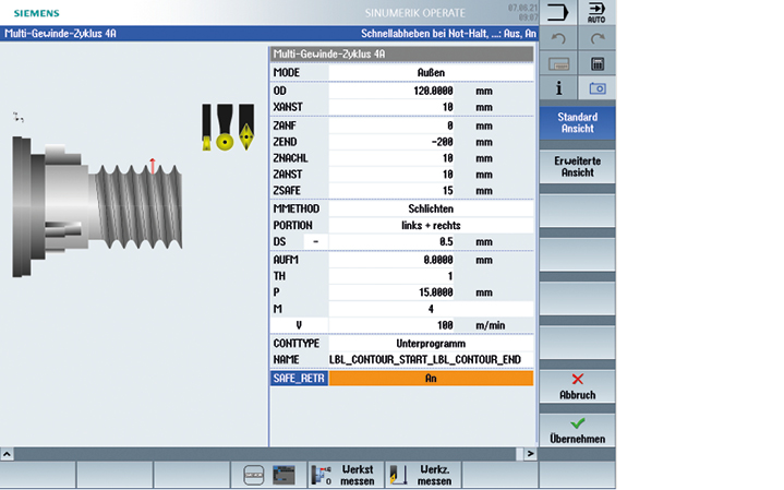

- Sicheres Entkoppeln von Werkzeug und Bauteil auf Knopfdruck (Not-Aus)
- Schutz von Werkzeug und Bauteil vor Beschädigung, im Fall eines unerwarteten Ereignisses
- Verfügbar als Zusatzoption für die Technologiezyklen gearSKIVING 2.0 und Multigewinde 2.0
- Mehr Sicherheit beim Einfahren von neuen Prozessen
- Schutz vor Beschädigung von Werkzeug und Bauteil, da alle gekoppelten Achsen sicher nach Not-Aus herunter gefahren werden
- Ein und Ausschalten der Option im jeweiligen Zyklus integriert
