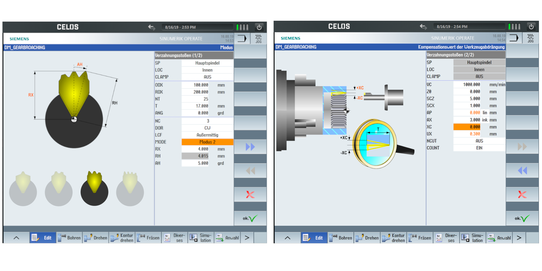

- Herstellung von hochpräzisen ovalen und polygonalen Geometrien mittels Schleifen* – Toleranzklasse IT5
- Einfache parametrische Definition der Polygone auf Basis der DIN 32711
- Die perfekte Ergänzung zu Polygon- / Oval-Drehen
- NEU: Fertigungsperspektiven für innovative Verbesserungen am Bauteil – z. B. selbstzentrierende, formschlüssige Wellen-Nabe-Verbindungen
- Lageorientierte Herstellung von unrunden Geometrien durch die Vorteile der 6-Seiten-Komplettbearbeitung (alles in einer Aufspannung)

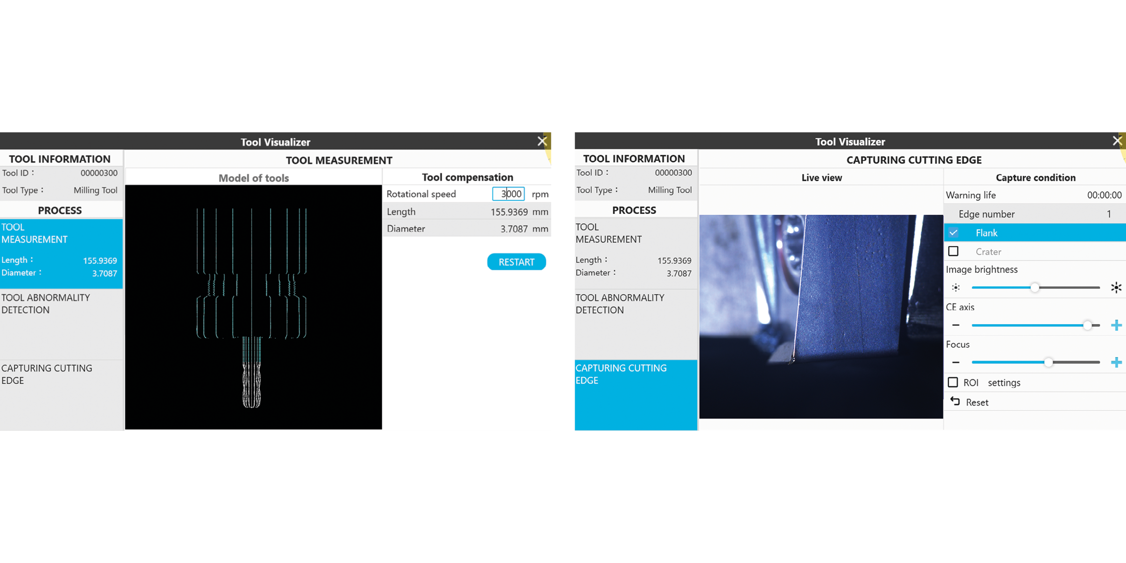

- Berührungslose Messung mit dem integrierten und geschützten Kamerasystem
- Automatische Messung der Werkzeuge
- Unterstützung bei der Feinkorrektur der Werkzeugmaße
- 3D-Visualisierung der gemessenen Werkzeuge
- Erkennung von Werkzeugverschleiß
- Zeitersparnis durch das voll integrierte Messsystem
- Automatische Werkzeugkorrektur durch Offset-Daten möglich
- Hochauflösendes Kamerabild zur Erkennung von Werkzeugschaden und Verschleiß, ohne das Werkzeug entnehmen zu müssen
