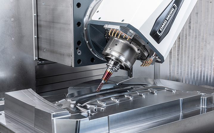

DMF 200|8 – Innovatives Konzept in der Fahrständerbaureihe
DMF 200|8 Teaser
DMF 200|8 Hybrid
DMF 300|8 – Mill-Turn
DMF 300|8 – Pendelum Machining
DMF 300|8 – Technology Cycle angularTOOL
Maximale Flexibilität
  • Umfangreicher modularer Baukasten ermöglicht  für jede Anwendung die passende Lösung
  • 4-Achsbearbeitung mit B-Achse und 5-Achsbearbeitung mit integriertem NC Tisch (optional)
  • Fräs-Dreh Technologie zur Bearbeitung hoch-komplexer Geometrien auf einer Maschine (optional)
Konstante Steifigkeit ermöglicht ein hohes Spanvolumen und eine maximale Produktivität
  • Neuer Grundaufbau mit gleichbleibenden Auskragungen im gesamten Arbeitsraum
  • 3 Linearführungen in der X-Achse sowie ein einteiliges Maschinenbett aus Grauguss
  • Spindelvarianten von 15.000 bis 20.000 min-1 und bis 200 Nm
Hohe Genauigkeit und beste Oberflächengüte der zu bearbeitenden Werkstücke
  • Sehr hohe thermische Langzeitgenauigkeit durch umfangreiche Kühlmaßnahmen
  • Direktantriebe in der Y- und Z-Achse
  • Dynamikpaket mit Linearantrieb in der X-Achse (optional) und höhere Beschleunigung sowie Vorschubgeschwindigkeit in die X,Y,Z-Achse
Maximale Produktivität für Ihren Shopfloor
  • Kollisionsfreier Werkzeugwechsel außerhalb des Arbeitsraumes
  • Werkzeugmagazin mit bis zu 120 Plätzen und einer Werkzeuglänge von bis zu 400 mm
  • Beladung des kompletten Arbeitstisches, ohne Störkontur
  • Vermeidung von Nebenzeiten durch Trennwand (optional)
  • Steigerung der Produktivität durch DMG MORI Technologie Zyklen, wie bspw. angularTOOL
